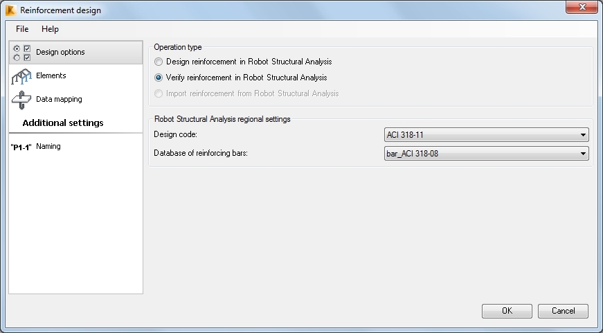

Cuadro de diálogo de diseño y comprobación de refuerzos
Acceso
Tras seleccionar un elemento de estructura de hormigón armado, inicie la extensión Reinforcement Design:
En Revit, haga clic en la ficha Analizar grupo Análisis estructural Robot Structural Analysis Comprobación de códigos de refuerzo.
Ficha Opciones de diseño
En la extensión, están disponibles los siguientes tipos de operación:
La sección de configuración regional de Robot Structural Analysis contiene listas de códigos de diseño y las bases de datos de armaduras.

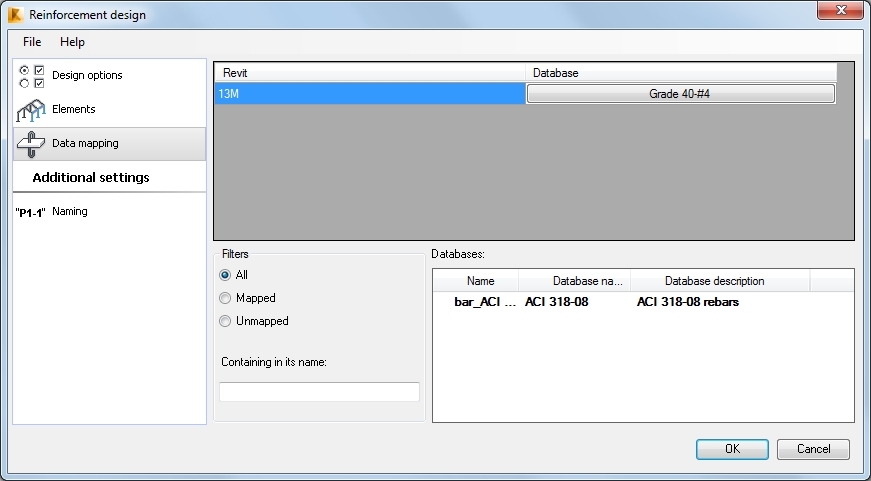

Ficha Asignación de datos
Esta ficha solo se muestra si se ha definido el refuerzo para los elementos seleccionados.
Se crea una fila en la tabla para cada tipo de armadura de Revit.
En esta ficha, se pueden asignar diámetros y grados de acero a las barras de refuerzo que se exportan de Revit a Robot. Esto es importante cuando se utilizan diferentes listas de barras de refuerzo en Revit y Robot.
Los valores enumerados para Robot cumplen con el código de diseño seleccionado en la ficha Opciones de diseño.
Para cambiar la armadura asignada, haga clic en el botón de la derecha (a la derecha de la tabla); se abre un cuadro de diálogo de selección adicional. Seleccione la armadura que se debe asignar desde la base de datos.
Los elementos se pueden filtrar con tres opciones:
Nota: La ficha Asignación de datos solo está disponible en el modo de comprobación.
Nota: La ficha Asignación de datos se oculta si todas las armaduras proceden de familias creadas por la extensión Content Generator.
