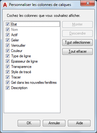

Contrôle l'affichage et l'ordre des colonnes dans le gestionnaires des propriétés des calques.
CALQUE (commande) Trouver:
Les options suivantes s'affichent.
Définit les colonnes qui s'affichent dans le gestionnaire des propriétés des calques pour l'onglet Objet ou Présentation courant.
Déplace la colonne sélectionnée vers la gauche dans le gestionnaire des propriétés des calques.
Déplace la colonne sélectionnée vers la droite dans le gestionnaire des propriétés des calques.
Sélectionne toutes les colonnes de la liste.
Annule la sélection de toutes les colonnes de la liste.
