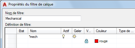

Affiche les propriétés des calques déterminant les calques répertoriés dans la liste. Vous pouvez spécifier une ou plusieurs propriétés pour définir le filtre. Toutes les propriétés spécifiées sur une seule ligne dans la définition de filtre doivent être définies sur True pour afficher le nom d'un calque (opérateur logique AND). Les lignes suivantes de la définition de filtre spécifient d'autres critères (opérateur logique OR).
Voici un exemple :
Ce filtre est nommé Mécanique et la définition de filtre contient les critères suivants :
