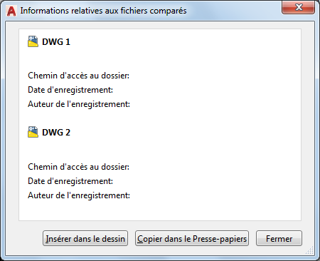

COMPAREINFO ouvre la boîte de dialogue Informations de dessin, qui vous permet d'insérer les informations relatives aux propriétés des deux fichiers de dessin, sous forme de tableau, dans votre dessin courant ou de copier les informations dans le Presse-papiers sous forme de texte.

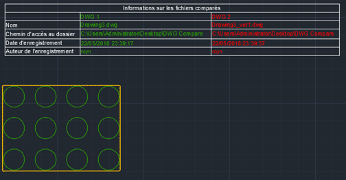

L'exemple d'image suivant affiche les informations des propriétés des deux fichiers de dessin utilisés pour la comparaison, insérés en tant que tableau dans le fichier de résultat de la comparaison.
