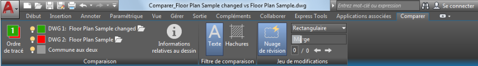

Onglet contextuel Comparer ruban
Affiche les options d'utilisation du dessin de comparaison des résultats.

Lorsque vous sélectionnez deux fichiers de dessin pour les comparer et cliquez sur Comparer, l'onglet contextuel Comparer s'affiche sur le ruban.
Groupe de fonctions Comparaison
Ordre de tracé
Contrôle l'ordre d'affichage des objets qui se chevauchent dans le dessin de comparaison des résultats.
_DWG 1
Affiche le nom du premier fichier DWG.
DWG 2
Affiche le nom du deuxième fichier DWG.
Informations sur les dessins
Affiche des informations sur les fichiers de dessin comparés. Vous pouvez insérer les informations dans votre dessin ou les copier vers votre Presse-papiers Windows.
Groupe de fonctions Filtre de comparaison
Texte
Détermine si des objets de texte sont inclus dans la comparaison des dessins.
Hachures
Détermine si les objets de hachures sont inclus dans la comparaison des dessins.
Groupe de fonctions Jeu de modifications
Nuage de révision
Affiche un nuage de révision autour de chaque modification définie dans le dessin de comparaison des résultats. Les jeux de modifications sont les mêmes, que des nuages de révision s'affichent ou non.
Rectangulaire
Crée un nuage de révision rectangulaire unique autour de chaque modification définie pour montrer les modifications effectuées.
Polygonal
Crée des nuages de révision en fusionnant des rectangles autour de chaque différence pour montrer les modifications effectuées.
Marge
Contrôle la distance de décalage entre le contour d'un jeu de modification individuel et le rectangle utilisé pour la création des nuages de révision.
Jeu de modifications courant
Affiche le numéro du jeu de modifications courant. Lorsque vous tapez un numéro de jeu de modification spécifique et appuyez sur Entrée, un zoom est effectué et vous accédez à ce jeu de modifications particulier.
Nombre total de jeux modifications
Affiche le nombre total de jeux de modifications dans le dessin de comparaison des résultats.
Navigation
Gère la navigation par le biais de plusieurs jeux de modification avec les boutons Précédent et Suivant.
