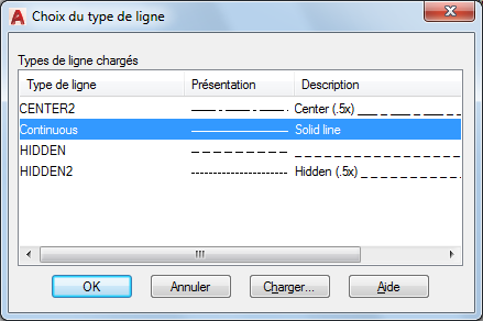

Affiche les types de ligne disponibles dans le dessin courant.
CALQUE (commande) Trouver
Spécifiez le type de ligne à affecter au calque.
Les options suivantes s'affichent.
Affiche la liste des types de ligne chargés dans le dessin courant.
Affiche la boîte de dialogue Charger ou recharger les types de ligne, qui permet de charger dans le dessin les types de ligne sélectionnés et de les ajouter à la liste des types de ligne.
