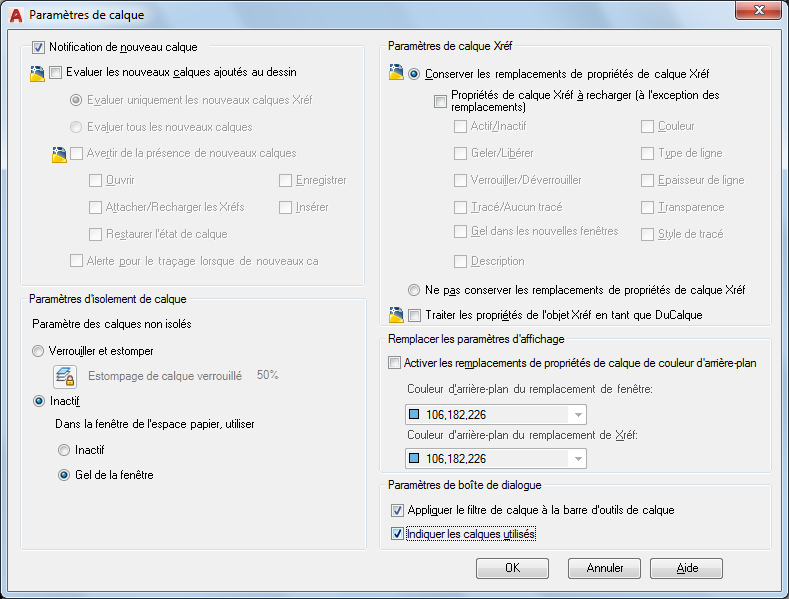

Gère le moment où la notification est générée pour les nouveaux calques, le comportement du calque lorsque certains calques sont isolés, si les filtres de calque sont appliqués à la barre d'outils Calques, ainsi que la couleur d'arrière-plan des remplacements de fenêtre dans le gestionnaire des propriétés des calques.
Les options suivantes s'affichent.
Détermine si les nouveaux calques sont évalués et s'ils font l'objet d'une notification en fonction des paramètres LAYERVAL du fichier DWG.
Vérifie les nouveaux calques ajoutés au dessin. (LAYEREVAL=0)
Vérifie les nouveaux calques ajoutés aux xréfs attachées. (LAYEREVAL=1)
Vérifie les nouveaux calques ajoutés au dessin, et même les nouveaux calques ajoutés aux xréfs attachées. (LAYEREVAL=2)
Active la notification des nouveaux calques. (LAYERNOTIFY=0)
Affiche la notification des nouveaux calques lorsque de nouveaux calques sont présents au moment où vous utilisez la commande OUVRIR. (LAYERNOTIFY=2)
Affiche la notification des nouveaux calques lorsque de nouveaux calques sont présents au moment où vous attachez ou rechargez des xréfs. (LAYERNOTIFY=4)
Affiche la notification des nouveaux calques lorsque vous restaurez l'état des calques. (LAYERNOTIFY=8)
Affiche la notification des nouveaux calques lorsque de nouveaux calques sont présents au moment où vous utilisez la commande SAUVEGRD. (LAYERNOTIFY=16)
Affiche la notification des nouveaux calques lorsque de nouveaux calques sont présents au moment où vous utilisez la commande INSERER. (LAYERNOTIFY=32)
Affiche la notification des nouveaux calques lorsque de nouveaux calques sont présents au moment où vous utilisez la commande TRACEUR. (LAYERNOTIFY=1)
Gère les paramètres des calques qui n'ont pas été isolés :
Sélectionne la méthode d'isolation Verrouiller et estomper.
Définit les calques non sélectionnés sur Inactif.
Définit les calques non sélectionnés sur Inactif (dans l'espace papier).
Définit les calques non sélectionnés sur Gel de la fenêtre (dans l'espace papier).
Contrôle l'affichage des remplacements de propriétés de calques xréf dans votre dessin actuel.
Contrôle l'affichage des remplacements de propriétés de calques. Les propriétés des calques dépendant des xréfs ne sont pas rechargées. Les modifications apportées aux propriétés des calques xréf sont conservées (similaire au paramètreVISRETAIN =1).
Active le rechargement automatique des propriétés des calques xrefs (par défaut, VISRETAINMODE est défini sur 0, ce qui signifie qu'aucune propriété de calque référencée n'est synchronisée).
Le paramètre de calque xréf Activé/Désactivé est rechargé automatiquement pour correspondre aux paramètres des calques du dessin xréf.
Le paramètre de calque xréf Geler/Libérer est rechargé automatiquement pour correspondre aux paramètres des calques du dessin xréf.
Le paramètre de calque xréf Verrouiller/Déverrouiller est rechargé automatiquement pour correspondre aux paramètres des calques du dessin xréf.
Le paramètre de calque xréf Tracer/Ne pas tracer est rechargé automatiquement pour correspondre aux paramètres des calques du dessin xréf.
Le paramètre de calque xréf Geler/Libérer des nouvelles fenêtres est rechargé automatiquement pour correspondre aux paramètres des calques du dessin xréf.
Le paramètre de calque xréf de description Verrouiller/Déverrouiller est rechargé automatiquement pour correspondre aux paramètres des calques du dessin xréf.
Le paramètre de calque xréf Couleur est rechargé automatiquement pour correspondre aux paramètres des calques du dessin xréf.
Le paramètre de calque xréf Type de ligne est rechargé automatiquement pour correspondre aux paramètres des calques du dessin xréf.
Le paramètre de calque xréf Epaisseur de ligne est rechargé automatiquement pour correspondre aux paramètres des calques du dessin xréf.
Le paramètre de calque xréf Transparence est rechargé automatiquement pour correspondre aux paramètres des calques du dessin xréf.
Le paramètre de calque xréf Style de tracé est rechargé automatiquement pour correspondre aux paramètres des calques du dessin xréf.
Contrôle les propriétés des calques dépendant des xréfs. Toutes les modifications apportées aux calques dépendant des xréfs dans le dessin actuel sont valables uniquement pendant la session actuelle et ne sont pas enregistrées dans le dessin. (similaire à VISRETAIN défini sur 0)
Contrôle l'affichage des propriétés d'objet sur les calques référencés (variable système XREFOVERRIDE). Les objets sont traités comme si leurs propriétés étaient définies sur DuCalque et chaque calque de référence externe peut disposer de ses propres remplacements de calque.
Détermine la mise en surveillance de la couleur d'arrière-plan des fenêtres et des remplacements xréf.
Affiche la liste des couleurs et la boîte de dialogue Sélectionner une couleur qui permet de choisir une couleur d'arrière-plan pour les remplacements de fenêtre.
Affiche la liste des couleurs et la boîte de dialogue Sélectionner une couleur permettant de choisir une couleur d'arrière-plan pour les remplacements xréf.
Détermine si vous souhaitez appliquer le filtre de calque courant à la liste de calques affichés dans la barre d'outils de calque, en plus de la liste dans le Gestionnaire des propriétés des calques.
Affiche les icônes sous forme de liste qui indique les calques vides. Dans un dessin contenant un grand nombre de calques, décochez cette option pour améliorer les performances.
