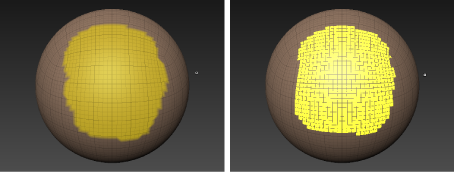

  1. Sélectionnez l'outil Facesdans le Tiroir Outils de sélection/déplacement.
  2. Sélectionnez les faces que vous voulez supprimer sur le maillage.
  3. Appuyez sur la touche Suppr ou sélectionnez Edition > Supprimer les objets sélectionnés.
  4. Conseil : Vous pouvez définir si les faces sélectionnées s'affichent avec une atténuation douce à l'aide de la préférence Rendu de la sélection (dans la section Préférences de rendu de la Fenêtre Préférences).
