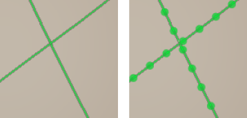

Affichage des points de courbe
Lorsque vous modifiez des courbes, il peut s'avérer utile d'en visualiser et d'en manipuler chaque point. Par exemple, si vous rencontrez des difficultés lors de la création d'une boucle à l'aide du pinceau Capturer la courbe , affichez les points de courbe afin de vérifier si la résolution de la courbe est suffisamment élevée pour créer l'effet souhaité.
Pour afficher les points de courbe individuels
  1. Sélectionnez Affichage > Points de courbe dans la barre de menu principale.
