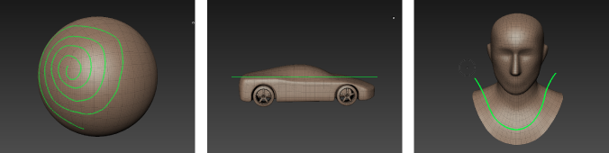

Il existe deux types de courbe dans Mudbox. Les courbes 3D sont tracées directement sur la surface d'un objet et restent avec le modèle lorsque vous effectuez un zoom, une rotation sur l'axe vertical, et si vous modifiez votre perspective de la scène. Les courbes 2D sont tracées sur le plan de la vue (comme sur du verre devant votre modèle) et restent en place lorsque vous ajustez votre vue.
Les deux types de courbes peuvent être utilisés pour guider des traits de peinture et de sculpture, mais seules les courbes 3D à la surface du modèle peuvent être utilisées pour créer un maillage.
Vous pouvez créer des courbes en dessinant à main levée à l'aide de l'outil Créer courbe ou d'un ensemble de formes de courbes prédéfinies. Les courbes que vous tracez sont principalement utilisées comme guides pour une autre opération, comme base pour créer un maillage ou pour dessiner des traits de peinture ou de sculpture contrôlés.
