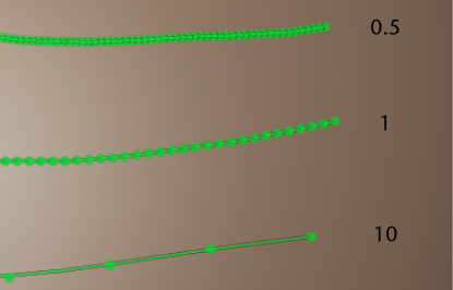

Lors de la création d'une courbe, la taille du pinceau Créer courbe permet de déterminer l'espace entre les points de la courbe, et ainsi de définir sa résolution. Une petite taille de pinceau se traduit par des points de courbe plus nombreux et une résolution plus élevée.
(Appuyez sur la touche B et faites glisser le curseur pour ajuster la taille du pinceau ou définissez la valeur Taille dans les Propriétés des outils de courbe.)
La résolution des courbes a une influence sur la façon dont vous pouvez contrôler la forme de la courbe, ce qui est particulièrement important lorsque vous modifiez des courbes lors d'un remaillage manuel.
