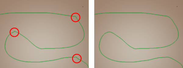

    Dans certains cas, en particulier lorsque vous assemblez plusieurs courbes ou prolongez une courbe, des irrégularités peuvent se former dans le tracé qui est normalement lisse. Utilisez l'outil Lisser la courbe pour corriger ces irrégularités.
  1. Sélectionnez l'outil Lisser la courbe dans le tiroir Outils de courbe.
  2. Faites glisser l'outil sur les irrégularités de la courbe à lisser.
