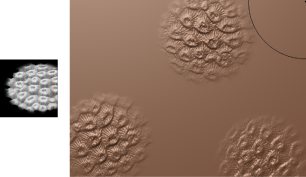

Sculpture à d'aide d'une répétition d'image de tampon
- Dans la barre d'outils de sculpture, sélectionnez l'outil Sculpter.
- Dans la barre d'outils Tampon, sélectionnez une image de tampon.
Le tampon apparaît dans la fenêtre des propriétés de sculpture avec l'option Utilisez l'image du tampon activée.
- Dans la vue 3D, tracez sur le modèle pour appliquer le tampon.
Au fur et à mesure du tracé, le détail du tampon est appliqué et répété automatiquement le long du trait. Pour augmenter l'espace entre les tampons, augmentez la valeur de la propriété Espacement du tampon dans la fenêtre Propriétés. Vous pouvez également orienter le tampon sur la trajectoire du trait. Voir Propriétés des outils de sculpture.
Remarque : Une image de tampon ou de pochoir peut réduire l'intensité d'un outil de sculpture, selon la quantité de blanc dans l'image. Les valeurs de blanc dans l'image déplacent les sommets avec une intensité totale, tandis que les valeurs de noir ne sont pas déplacées. Si l'image de tampon ou de pochoir comporte un grand nombre de tons de gris, vous devrez peut-être compenser en augmentant l'intensité de l'outil lors de l'utilisation d'un tampon ou d'un pochoir.
Si vous souhaitez appliquer une seule occurrence d'un tampon, voir Sculpture d'un tampon unique à l'aide de l'outil Gravure.
Remarque : Le tampon sélectionné reste actif dans un outil de sculpture jusqu'à ce que vous cliquiez sur le bouton Désactivé dans la barre d'outils Tampon ou désactiviez Utilisez l'image du tampon dans la fenêtre Propriétés de l'outil.

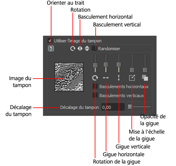

Afficher les propriétés de tampon
Vous pouvez afficher les propriétés d'un tampon comme suit :
Modification de la marque d'un tampon
Vous pouvez configurer votre tampon de sorte qu'il crée une marque plus profonde sur une surface avec la propriété Décalage du tampon.
La valeur par défaut est 0,00, ce qui signifie que les zones noires de l'image du tampon ne laissent aucune empreinte sur la surface, et que l'intensité de la déformation augmente jusqu'à ce que le blanc soit atteint.
Si la valeur de
décalage du tampon est
0,50, les zones noires de l'image du tampon marquent la surface du modèle avec une déformation de -50 % jusqu'à atteindre une élévation de +50 % dans les zones blanches.
Comparaison des valeurs de décalage du tampon : valeur par défaut et valeur 0,50
