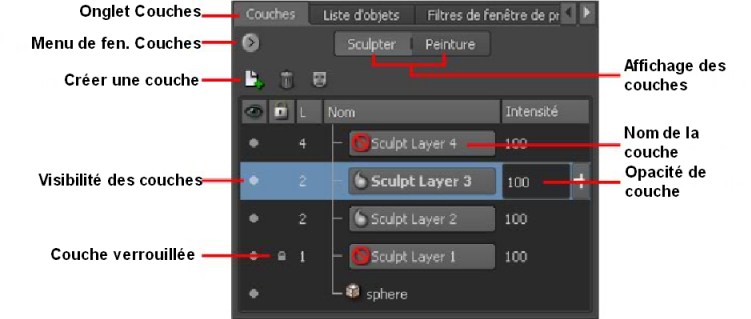

La fenêtre Couches vous permet de gérer les couches de peinture et de sculpture. Pour afficher la fenêtre Couches, cliquez sur l'onglet Couches dans l'angle supérieur droit de l'interface.
Lorsque vous cliquez sur l'onglet Couches, Mudbox affiche soit la fenêtre Couches de peinture, soit la fenêtre Couches de sculpture, selon l'outil que vous avez sélectionné. Pour afficher l'autre type de couche, cliquez sur le bouton d'affichage Sculpter ou Peinture situé dans la partie supérieure de la fenêtre Couches.
Les options de la fenêtre Couches varient légèrement lorsque vous sélectionnez un affichage Sculpter ou un affichage Peinture. Par exemple, le menu de la fenêtre Couches () contient différentes options. Pour plus d'informations, reportez-vous aux rubriques suivantes :
