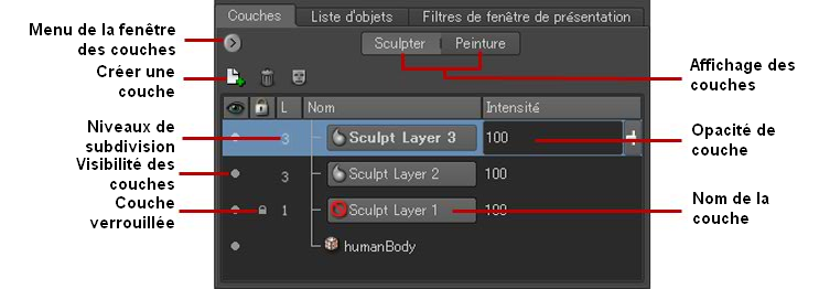

Fenêtre des couches de sculpture
Menu Couches de sculpture
