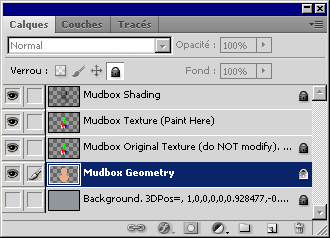

    Dans Photoshop, la fenêtre Couches (raccourci clavier : F7) inclut les cinq couches exportées depuis Mudbox (énumérées dans l'ordre de bas en haut) :
    Développez ici pour plus d'informations sur chaque couche exportée depuis Mudbox.
    • Background (Locked)
      Contient une image de l'arrière-plan de la vue 3D et les informations de la caméra. La chaîne numérique répertoriée après le nom de la couche enregistre les informations de position de la caméra utilisées pour rétablir l'emplacement exact de la Vue 3D lors de la réimportation du fichier .psd après la modification dans Photoshop.
      Danger :
      La modification de la chaîne numérique qui suit le nom de la couche ou de l'image sur la couche d'arrière-plan empêche la texture de s'aligner correctement lors de la réimportation du fichier .psd dans Mudbox. Dans Mudbox, ne redimensionnez pas la Vue 3D entre l'exportation et la réimportation du fichier .psd.
    • Mudbox Geometry (Locked - Do not modify.)
      Contient une capture d'écran de vos modèles tels qu'ils s'affichent dans la vue 3D. Cette couche affiche un aperçu non ombré (ombrage plat) du modèle avec le matériau d'ombrage associé. Mudbox utilise cette couche pour composer avec précision vos modifications de peinture lorsque vous réimportez le fichier.
    • Mudbox Original Texture (Locked - Do not modify.)
      Contient une copie des couches de peinture d'origine telles que vues par la caméra dans la capture d'écran. Mudbox utilise cette couche pour effectuer une comparaison entre les couches de peinture d'origine et les modifications apportées à la couche Mudbox Texture.
    • Mudbox Texture
      Couche sur laquelle vous peignez ou appliquez les modifications de peinture. Celles-ci sont appliquées à votre modèle après l'enregistrement du fichier .psd et la réimportation dans Mudbox.
      Danger :
      Ne modifiez pas ce nom de couche. L'attribution d'un nouveau nom à cette couche empêche la réimportation du fichier dans Mudbox.
    • Mudbox Shading (Locked - Do not modify.)
      Contient une capture d'écran de l'ombrage 3D de vos modèles tels qu'ils s'affichent dans la vue 3D. Mudbox utilise cette couche pour composer avec précision vos modifications de peinture lorsque vous réimportez le fichier. Il peut être utile de laisser cette couche visible comme référence pour vos modifications de peinture dans Photoshop.
