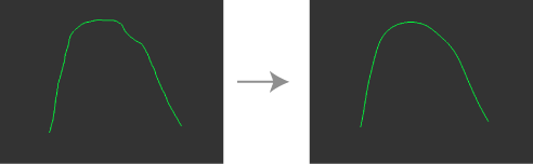

Lisser la courbe
Permet de lisser les reliefs ou les détails crénelés sur la courbe à partir de la moyenne des points avoisinants.
Appuyez sur la touche Maj pour activer temporairement l'outil Lisser la courbe. (Relâchez la touche Maj pour revenir à l'outil sélectionné.)
