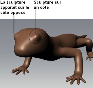

Les outils de symétrie vous permettent de réfléchir ou de mettre en miroir les détails d'un côté d'un modèle sur le côté opposé.
Mudbox propose deux types de symétrie :
Symétrie d'outil - Les objets sculptés apparaissent en temps réel suivant l'axe de symétrie pendant la sculpture. Reportez-vous à la rubrique Sculpture à l'aide de la symétrie.
Symétrie de couche - La sculpture est effectuée sur une couche, puis ces objets sont mis en miroir suivant un axe de symétrie. Reportez-vous à la rubrique Sculpture à l'aide de la symétrie de couche.
