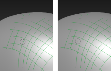

  1. Sélectionnez l'outil Effacer courbe  dans le tiroir Outils de courbe.
  2. Faites glisser le curseur sur la partie supérieure d'une courbe (ou de courbes) pour effacer une partie de la courbe située sous le curseur.
    Conseil : Pour effacer des segments de plusieurs courbes en un seul trait, désactivez l'option Le plus proche de la courbe uniquement dans les propriétés de l'outil Effacer courbe. (Lorsque l'option Le plus proche de la courbe uniquement est désactivée, le pinceau Effacer courbe se limite à fonctionner sur une seule courbe à la fois.)
Lors de l'effacement, la Liste d'objets est mise à jour pour afficher les courbes que vous créez ou supprimez.
