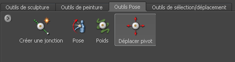

Vous pouvez repositionner les jonctions à l'aide de l'outil Déplacer pivot. L'outil Déplacer pivot vous permet de déplacer le pivot pour la jonction en fonction du plan de vue de la caméra.
Remarque : La zone pondérée d'une jonction n'est pas mise à jour lorsqu'elle est déplacée. Modifiez la zone pondérée à l'aide de l'outil Poids.
  1. Dans la barre d'outils de pose, sélectionnez l'outil Déplacer pivot.
  2. A l'aide des outils de navigation de la caméra, effectuez une rotation sur l'axe vertical ou horizontal de la vue du modèle, de manière à ce qu'elle corresponde au plan sur lequel vous allez effectuer les déplacements de pivot.
    Remarque : Si nécessaire, ajustez la vue lors de l'utilisation de l'outil Déplacer pivot pour repositionner la jonction avec précision, ou utilisez les vues orthogonales de la caméra (vue de face, de côté, de dessus, etc.). Les jonctions restent visibles, quelle que soit la vue de la caméra active lors de la sélection d'un outil de pose.
  3. Cliquez sur la jonction dans la vue 3D et faites-la glisser afin de la positionner.
    Si nécessaire, vous pouvez faire pivoter la vue sur l'axe vertical ou horizontal, ou changer de vue de caméra, lorsque l'outil est sélectionné.
