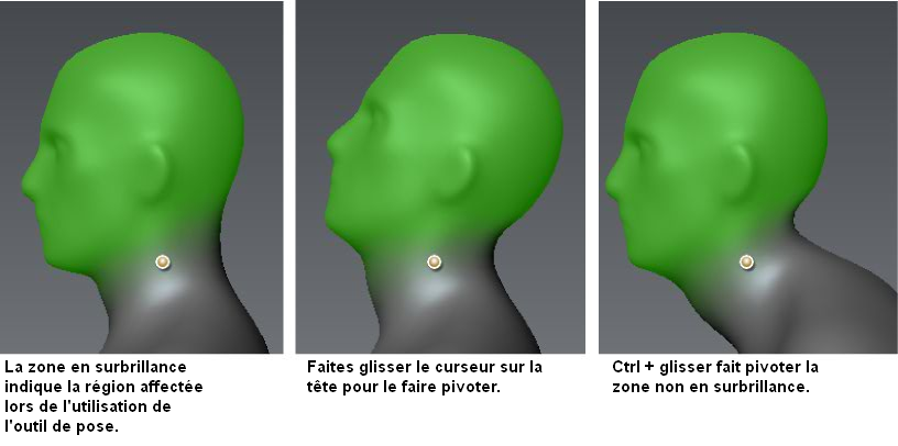

L'outil Pose fait pivoter, déplace ou met à l'échelle les zones d'un modèle associées à une jonction. Toute zone qui affiche une couleur de pondération lorsque la jonction est sélectionnée sera affectée. La saturation de la couleur verte de la région pondérée indique l'ampleur de l'incidence de la jonction. Vous pouvez modifier la zone d'influence d'une jonction à l'aide de l'outil Poids de jonction (reportez-vous à la rubrique Ajustement de la zone d'influence d'une jonction).

    Cliquez sur la zone pondérée et faites glisser le curseur pour faire pivoter le composant autour d'un axe de rotation normal à la vue de la caméra.

    Pour transformer des composants de modèle à l'extérieur de la sélection de région pondérée.
    Appuyez sur la touche Ctrl, cliquez avec n'importe quel bouton et faites glisser le curseur pour effectuer l'une des opérations de transformation ci-dessus sur les composants du modèle non sélectionnés avec la jonction.
