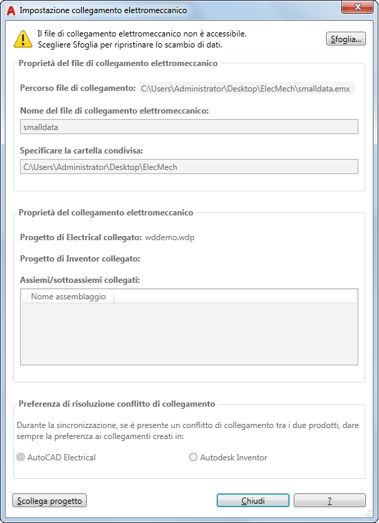

  1. Fare clic su scheda Elettromeccanicogruppo ImpostazioneImpostazioni collegamento elettromeccanico. Trova
  2. Nella finestra di dialogo Impostazione collegamento elettromeccanico, fare clic su Sfoglia per passare alla posizione del file di collegamento elettromeccanico. Salvare il file.
    Nota: Ogni file di collegamento elettromeccanico dispone di proprietà di collegamento specifiche ed è necessario selezionare il file di collegamento elettromeccanico corretto per ripristinare la connessione.
  3. Fare clic su Chiudi.
