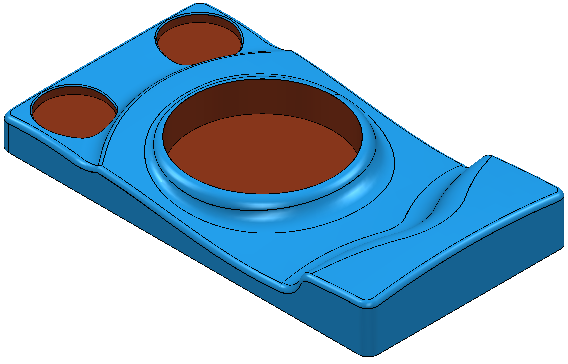

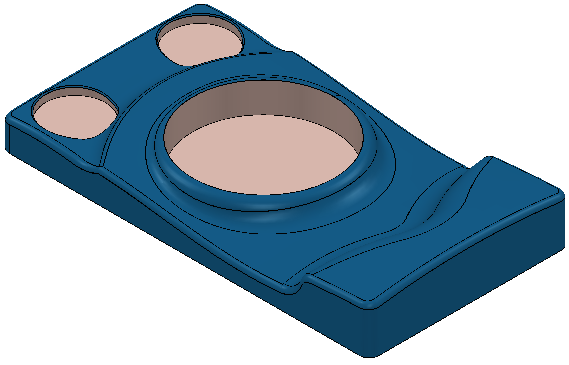

- Seleziona i componenti visibili rovesciati — Fare clic per selezionare le componenti rovesciate nell'orientamento della vista attuale.
Per esempio, le componenti invertite non selezionate appaiono come:
Utilizzando l'opzione, i componenti rovesciati appaiono così:
É possibile usarla con Inverti Selezionati (sul menu contestuale Modello) per invertire tutte le superfici non orientate correttamente. La qualità della selezione dipende dalla qualità del modello. Quando si usa quest'opzione, se ci sono dei gap nelle superfici che rivelano delle superfici interne, anche queste superfici vengono selezionate.
