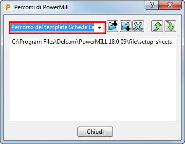

Si possono selezionare fino a cinque diversi template, ma devono appartenere allo stesso insieme. Per visualizzare il percorso dell'insieme di template selezionato al momento:
- Fare clic sulla scheda File > Opzioni > Personalizza percorsi.
- Nella finestra di dialogo PowerMill, dall'elenco, selezionare Percorso del template schede lavorazione. In questo modo viene visualizzato il percorso al template selezionato in quel momento.
- Fare clic su Chiudi.
