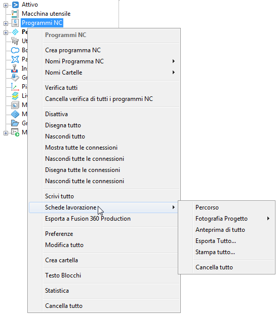

  1. Dal menu contestuale di uno specifico programma NC, selezionare Schede di lavorazione > Percorsi.

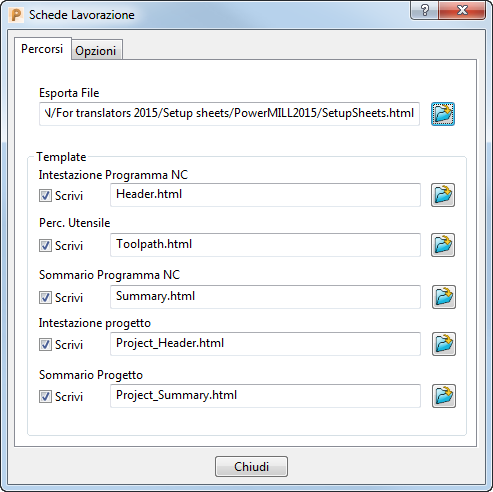

  2. Nella finestra di dialogo Schede di lavorazione che si apre, selezionare la scheda Percorsi.
    Inizialmente, vengono scelti i template predefiniti e sono selezionate le caselle di controllo Scrivi per tutti i template. È possibile eseguire le seguenti operazioni:
    • Mantenere l'insieme di template predefinito, e usare le caselle di controllo Scrivi per specificare quali template devono essere usati per creare le schede di lavorazione. Ad esempio, se occorre soltanto una pagina intestazione specifica del progetto e le schede di riepilogo del programma NC, deselezionare le caselle di controllo Scrivi per Header.html, Toolpath.htmle Project_Summary.html.
    • Selezionare il proprio insieme di template e utilizzare le caselle di controllo Scrivi per specificare quali template devono essere utilizzati.
  3. Se necessario, immettere un percorso diverso nel campo Esporta file e chiudere la finestra di dialogo Schede di lavorazione.
