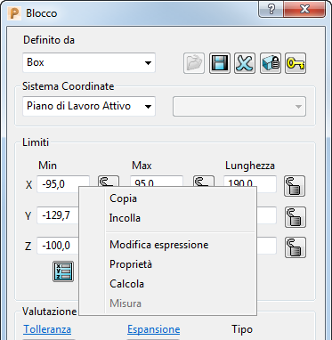

Fare clic con il tasto destro in un campo di testo di una finestra di dialogo per visualizzare il menu contestuale.
Copia — Selezionare per copiare il valore del campo sugli appunti.
Incolla — Selezionare per incollare il valore dagli appunti in questo campo.
Modifica espressione — Selezionare questa opzione per visualizzare la barra degli strumenti Modifica espressione in modo da creare, modificare e calcolare espressioni.
Proprietà — Selezionare per visualizzare le informazioni sul campo. La finestra di dialogo contiene le seguenti opzioni:
Calcola — Selezionare questa opzione per visualizzare la finestra di dialogo Calcolatrice Standard.
Misura — Selezionare questa opzione per visualizzare la scheda Strumenti di misura.
