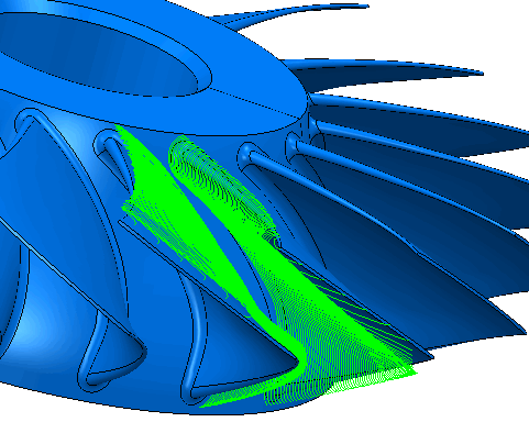

Utilizzare la strategia Finitura palette per lavorare le palette di giranti e turbine.
Suggerimento: L'opzione Operazione sulla pagina Lavorazione, consente di scegliere se lavorare una paletta alla volta oppure una tasca alla volta.
Nota: Si deve
definire la geometria che forma le componenti individuali della girante o turbina prima di creare una strategia girante. Ciascun componente deve essere raggruppato in un singolo
Livello o
Insieme.
Le pagine associate alla strategia di Finitura palette sono:
- Finitura palette — Pagina principale utilizzata per definire le diverse parti della turbina o girante e il numero di palette da lavorare.
- Lavorazioni — Consente di determinare il profilo di offset, le facce della paletta, l'ordine e la direzione di lavorazione.
Le pagine rimanenti riguardano strategie percorso utensile comuni.
