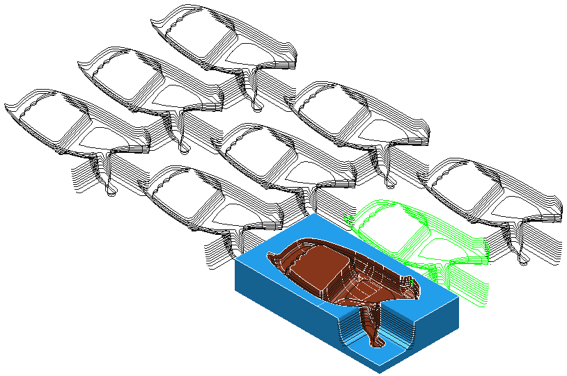

Le trasformazioni del percorso utensile permettono di muovere, ruotare, o specchiare un percorso utensile. È possibile creare facilmente delle complesse matrici rettangolari e circolari del percorso utensile. PowerMill visualizza un'anteprima della trasformazione che permette di controllare visivamente e rapidamente il percorso utensile prima che venga trasformato.

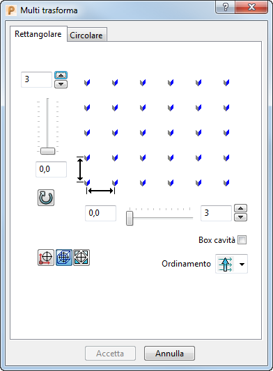

- Multi trasforma — Fare clic per eseguire più Movimenti o Rotazioni.
L'orientamento della trasformazione è determinato dal piano principale di lavoro
, o
, impostato nella barra degli strumenti Informazioni.
Le tavole disponibili sono due:
- Rettangolare — Impostazioni simili all'opzione Muovi
che consente però di visualizzare in anteprima il risultato e offre maggiore flessibilità e controllo.
- Circolare — Impostazioni simili all'opzione Ruota

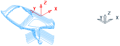

- Trasforma al piano di lavoro — Muove il percorso utensile in modo che sia nella stessa posizione relativa al piano di lavoro attivo di quella in cui era rispetto al piano di coordinate globale.
Converte questo:
in:
Dove
è il sistema di coordinate globali e
è l'asse del piano di lavoro.
- Trasforma al piano di lavoro assoluto — Muove il percorso utensile in modo che sia nella stessa posizione in relazione alla trasformazione globale, come era rispetto al piano di lavoro attivo.
Converte questo:
in:
Dove

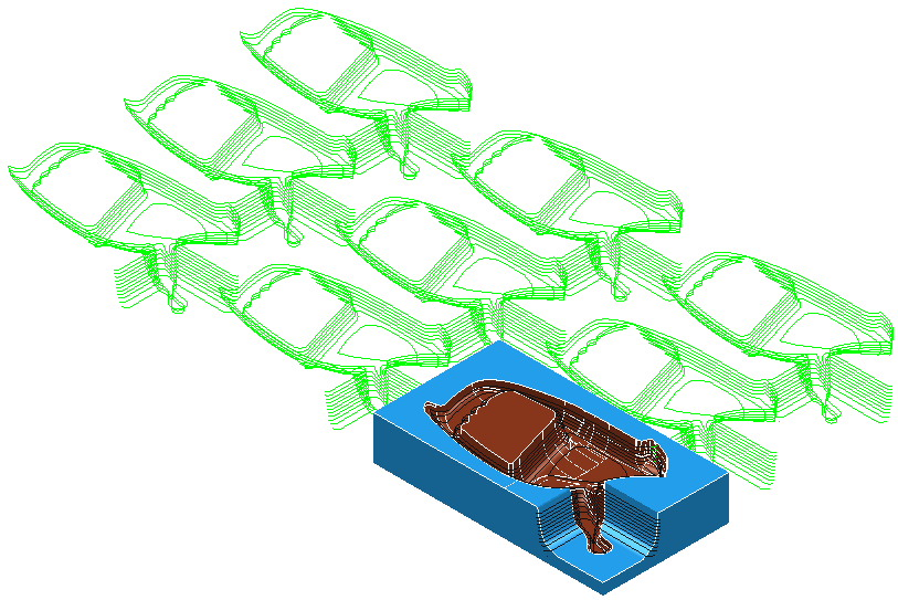

- Aggiungi i percorsi — Aggiunge tutti i percorsi utensile trasformati in un unico percorso utensile.
Per esempio, creare una trasformazione multipla su un percorso utensile Z costante chiamato CZ.
Selezionare la scheda Trasforma percorso > pannello Opzioni di trasformazione del percorso utensile > Aggiungi i percorsi per creare un nuovo percorso utensile:
Deselezionare la scheda Trasforma percorso > pannello Opzioni di trasformazione del percorso utensile > Aggiungi i percorsi per creare otto nuovi percorsi utensile:
