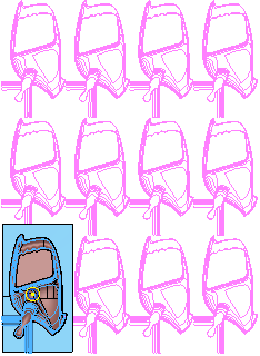

Numero di righe — Inserire un valore o usare
per specificare il numero di righe.Questa trasformazione del percorso utensile dispone di tre righe e quattro colonne:
