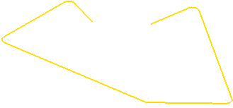

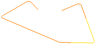

Esempio di unione di curve selezionate.
Questo esempio mostra come unire due segmenti della curva, usando la scheda Modifica curva. In questo modo si usano le curve generate nell'esempio di taglio di una curva.
  1. Selezionare i segmenti che si desidera unire.
    Se nessun segmento è selezionato allora tutti i segmenti vengono uniti.
  2. Fare clic sulla scheda Modifica curva > pannello Modifica > Segmento > Unisci, per unire i segmenti selezionati.
