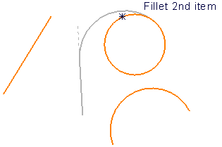

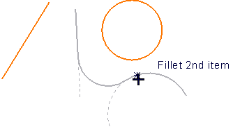

  3. Far scorrere il cursore del mouse sopra alla seconda curva per vedere il risultato.
  4. Selezionare la curva per creare questo risultato.
    Le due curve sono trimmate al raccordo.
