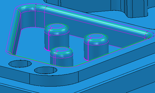

Usare la strategia Strategia fresatura feature raccordo superiore per lavorare i raccordi lungo i bordi esterni delle feature, dove le informazioni del raccordo sono specificate dalla geometria della feature. Fresatura feature raccordo superiore è usato per:
- ridurre bordi esterni affilati di un modello dopo che è stato completamente lavorato
- ridurre al minimo le sbavature causate da operazioni manuali
- effettuare miglioramenti estetici.
