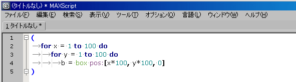

[Tab] キーを使用してスクリプトのインデントを制御できます。こうするとスクリプトの読み出しと、コマンドのブロックの作成に使用する括弧 () の追跡が容易になります。
単純な機能のテキスト エディタと違って、複数行を選択して Tab キーを押しても行は削除されず、これらがブロックとしてインデント処理されます。
選択した行の開始位置をタブ 1 つ分だけ元に戻すには、Shift+Tab を押します。
[Return] キーを押してスクリプト内のインデント処理されたブロック内部に新しい行を追加する場合、新しく挿入する行も同じようにインデント処理され、周囲のコード行と同じ数のタブを使用します。新しい行のインデントを少なくしたい場合は、 Backspace キーを一度以上押してタブを削除します。
また、フォーマットの確認や修正を行いやすくするため、Ctrl+Shift+8 を押して、タブやその他の空白を表示することもできます。

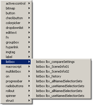

Ctrl キーを押しながら右クリックすると、右クリック メニューが表示され、スクリプト内の特定のイベント、UI 項目、関数またはロールアウト定義にジャンプすることができます。このメニューからエントリを選択すると、エディタの位置が選択した項目の定義を含むコード行に再設定されます。
この機能を動作させるには、エディタには最低いずれか 1 つのサポートされる要素が含まれていなければなりません。この条件に満たない場合、ナビゲーション メニューが表示されません。

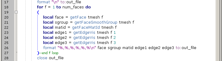

複雑なスクリプトの場合、コマンドのブロックを見失いがちなので、括弧を追加したり外したりする必要があります。これらのエラーは、Ctrl+Shift+B を押すことで検索できます。MAXScript では、カーソルの置かれたブロックがハイライト表示され、括弧の最初と最後が示されます。Ctrl+B を押すと、カーソルが対になっている括弧にジャンプします。また、エディタでは括弧の関係を分かりやすくするため、既定値で括弧のペアを結ぶガイドが表示されます。
MAXScript では、スクリプトを見た目で分かりやすくするため、さまざまな要素に別々の色を付けて表示します。3ds Max 2008 以降では、カラー コーディングは MAXScript からリスナーに直接書き出されたデータに基づきます。 このため、すべての種類のキーワード、関数、インタフェース、オブジェクト名などが自動的に認識され、これに応じて色分けされます。
カラー コーディングは動的に実行されますが、Shift+F11 を押すか、メニューから[言語] > [Text]を選択することでオフにすることもできます。[言語]/[MAXScript]を選択すると、カラー コーディングが再度有効になります。
