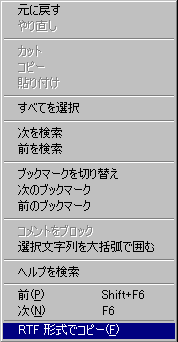

以下は、エディタ ウィンドウで右クリックしたときに表示される、既定値のコンテキスト メニューです。

エディタで右クリックします。新しいセパレータと、新しいメニュー項目が表示されます。
項目[Copy As RTF]を選択すると、選択したテキストがすべてのフォーマットとともにクリップボードにコピーされます。
