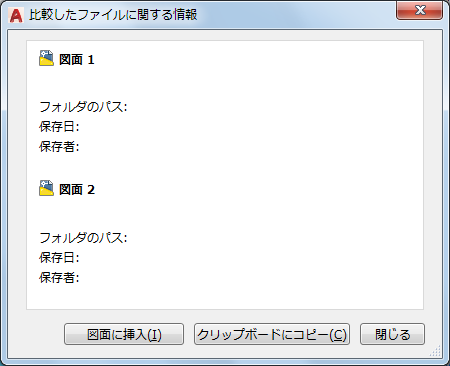

COMPAREINFO[図面比較情報] (コマンド)
2 つの比較した図面ファイルに関するプロパティ情報を挿入またはコピーする方法を提供します。
COMPAREINFO[図面比較情報]は、[図面情報]ダイアログ ボックスを開きます。このダイアログ ボックスでは、2 つの図面ファイルのプロパティ情報を現在の図面に表として挿入するか、文字としてクリップボードにコピーすることができます。

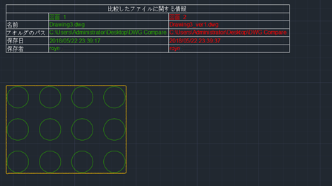

次のサンプル イメージでは、比較に使用されている 2 つの図面ファイルのプロパティ情報が、比較結果ファイルに表として挿入されています。
