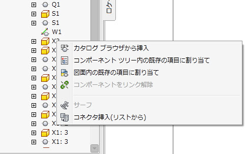

  1. [プロジェクト]タブ[プロジェクト ツール]パネル[マネージャ]の順にクリックします。 検索
  2. [プロジェクト マネージャ]で、[ロケーション ビュー]タブをクリックします。
  3. [ロケーション ビュー]タブで、Inventor パーツを右クリックし、[コネクタ挿入(リストから)]をクリックします。
    注: Inventor パーツは、コネクタ カテゴリのコンポーネントまたは未分類のコンポーネントである必要があります。それ以外の場合、このオプションは有効になりません。
