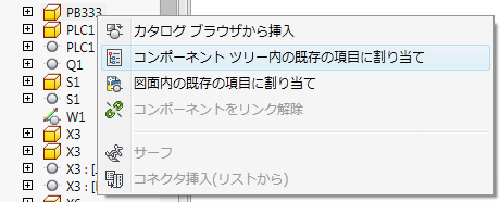

  3. [ロケーション ビュー]タブで、Inventor パーツを右クリックし、[コンポーネント ツリー内の既存の項目に割り当て]をクリックします。
