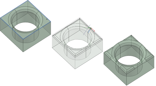

境界引き伸ばしによる 3D ソリッド エッジのフィレット処理
  1. [モデリング]タブ > [ソリッド]パネル > [境界引き伸ばし]をクリックします。
  2. ソリッド オブジェクトで、フィレット処理を行うエッジにカーソルを合わせてハイライト表示します。クリックして選択します。
  3. 次のいずれかを実行して、フィレットの半径を設定します。
    • カーソルを移動してフィレットのアウトラインを表示します。クリックして半径の値を設定します。
    • 半径の距離を指定して[Enter]を押します。
境界引き伸ばしによる複数のエッジのフィレット処理
  2. m と入力します。
  3. フィレット処理を行う個々のエッジをクリックします。エッジの選択が終了したら、[Enter]を押します。
  4. 次のいずれかを実行して、フィレットの半径を設定します。

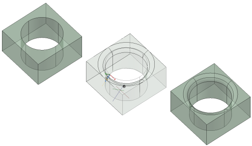

境界引き伸ばしによるフィレット処理済みエッジの編集
  2. フィレット処理を行うエッジをクリックして選択します。
  3. 次のいずれかを実行して、新しいフィレットの半径を設定します。

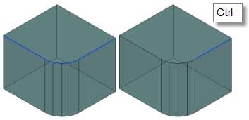

境界引き伸ばしによる単一エッジの選択
既定では、フィレットに隣接するエッジを選択すると、フィレットのもう一方のエッジも選択されます。1 つのエッジのみを選択するには、既定の設定を変更します。
  2. [Ctrl]を押しながらエッジを選択します。
