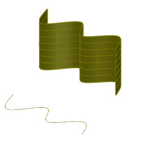

開いた曲線を引き伸ばしてサーフェスを作成するには
[モデリング]タブ
[ソリッド]パネル
[境界引き伸ばし]
をクリックします。
3D オブジェクトのエッジ、つまり開いた 2D 曲線(スプライン、円弧、線分、またはポリライン)をクリックします。マウスをドラッグして、押し出し方向を指定します。
次のいずれかの方法を使用して、新しいサーフェスの高さを設定します。
マウスをドラッグして、押し出し方向を指定します。クリックして高さを設定します。
高さを指定し、[Enter]を押します。
PRESSPULL[境界引き伸ばし]コマンドを終了せずに前の手順を取り消すには、
u
(取り消し)を入力します。
