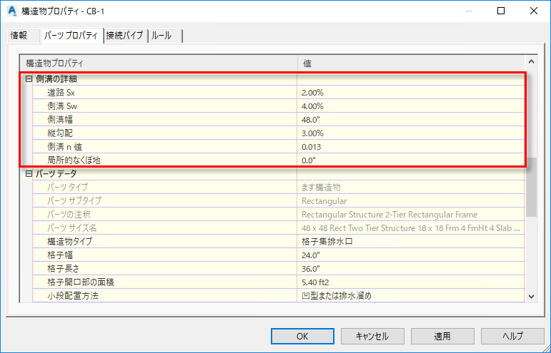

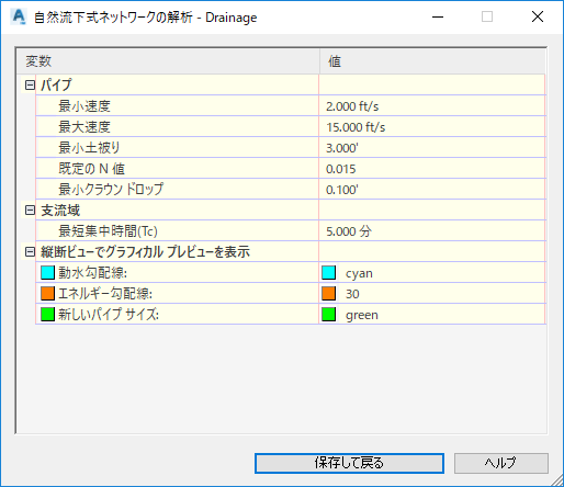

既定の設定を指定する
支流域およびパイプに対して手動で指定する必要がある設定、または解析の計算で値として使用される設定は、[設定]ページで既定として事前に設定しておくことができます。このダイアログ ボックスを開くには、[一般]ページで[設定]ボタンをクリックします。
[フィーチャ設定を編集 - 構造物]ダイアログ ボックスで構造物の既定の設定を指定できます。

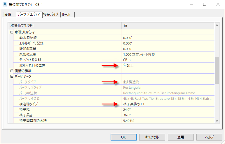

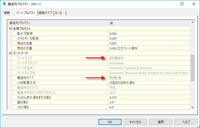

パーツ ビルダで作成されたパーツのパラメータ マッピング
パーツ ビルダで作成されたパーツのパラメータを、[自然流下式ネットワークの解析]コマンドに必要なパラメータにマッピングできます。
パラメータをマッピングし、それらを既存のパイプ ネットワーク内の構造物に適用することにより、[自然流下式ネットワークの解析]コマンドを使用しているときに、値を手動で指定する必要がなくなります。
詳細については、「自然流下式ネットワーク解析の排水溝の構造パラメータをマッピングするには」を参照してください。
注: Infrastructure Parts Editor で作成したパーツには、[自然流下式ネットワークの解析]コマンドに必要なパラメータが既に設定されており、マッピングは必要ありません。

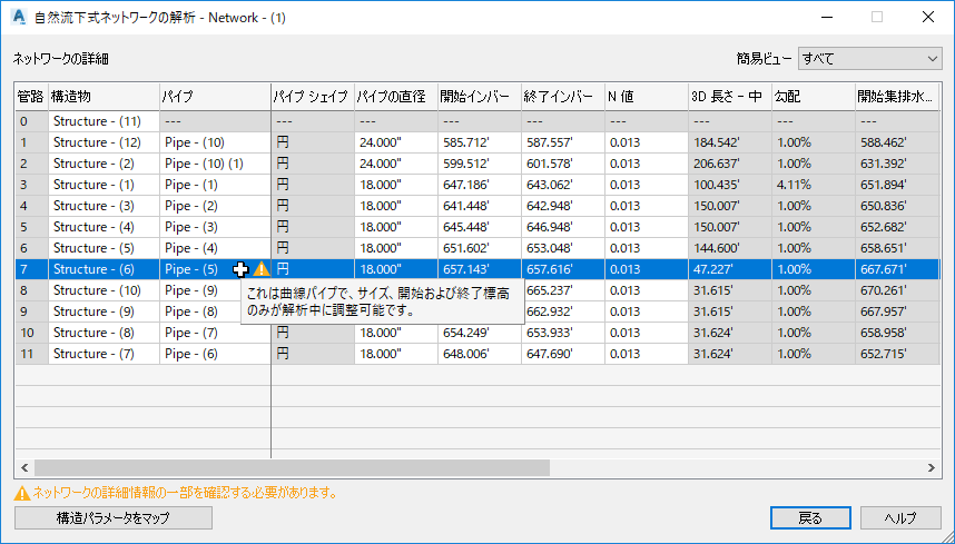

ネットワークの詳細情報
[自然流下式ネットワークの解析]ダイアログ ボックスの[ネットワークの詳細]ページを使用して、選択した解析タイプに関連したネットワークの詳細情報を確認および変更します。
選択した解析タイプを実行できない場合は、[自然流下式ネットワークの解析]ダイアログ ボックスの[一般]ページの[ネットワークの詳細]ボタンの下にエラー メッセージが表示されます。
ネットワークの詳細情報の一部を確認する必要がある場合は、[一般]ページの[ネットワークの詳細]ボタンの下に警告メッセージが表示されます。
[ネットワークの詳細]ボタンをクリックすると[ネットワークの詳細]ページが開き、そこでエラーおよび警告を確認し、ネットワークの詳細設定を変更することができます。
詳細については、「[ネットワークの詳細]ページ([自然流下式ネットワークの解析]ダイアログ ボックス)」を参照してください。

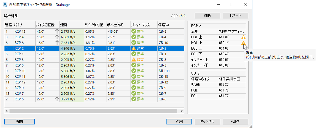

解析結果
[自然流下式ネットワークの解析]ダイアログ ボックスで[解析]ボタンをクリックすると、[結果]ページが表示されます。
解析結果を示すために、視覚キューおよびツールチップが表示されます。
結果テーブルで行を選択すると、選択した行のパイプおよび構造物に関する詳細情報が右側のパネルに表示されます。
詳細については、「[結果]ページ([自然流下式ネットワークの解析]ダイアログ ボックス)」を参照してください。
