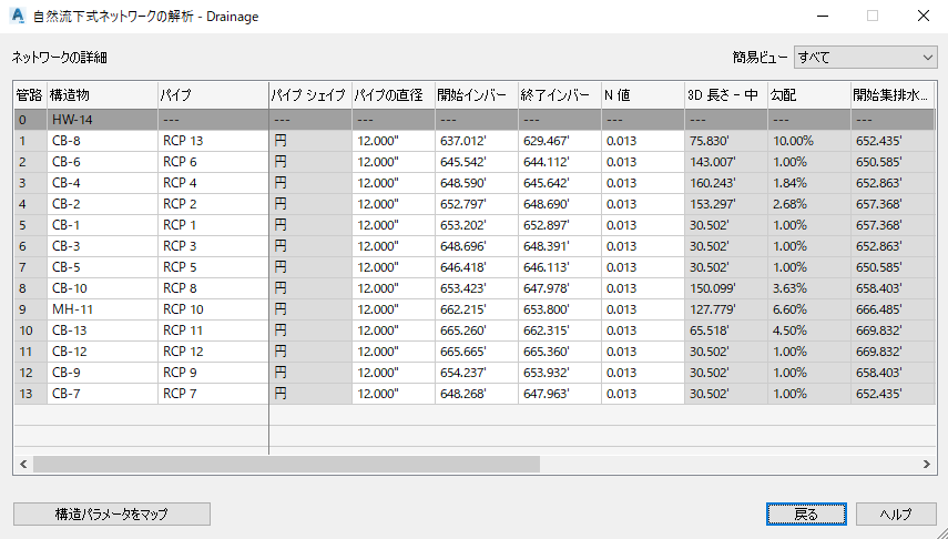

データ テーブル
[ネットワークの詳細]ページのテーブルには、選択した解析タイプの実行に必要なデータが含まれています。
集排水口解析の実行中には、追加の列が表示されます。
行をクリックすると、図面内の対応する管路がハイライト表示されます。行を右クリックしてコンテキスト メニューでコマンドを選択することにより、図面内の管路へのズームと画面移動、および管路の選択のためのコマンドにアクセスできます。管路を選択すると、パイプと構造物の両方が選択されます。

エラーおよび警告は、テーブルの下、および[自然流下式ネットワークの解析]ダイアログ ボックスの[一般]ページの[ネットワークの詳細]ボタンの下にも表示されます。
[構造パラメータをマップ]ボタンをクリックして、[排水溝の構造パラメータをマップ]ダイアログ ボックスを開くことができます。[排水溝の構造パラメータをマップ]ダイアログ ボックスを使用すると、[自然流下式ネットワークの解析]コマンドに必要なパラメータにパーツ ビルダ パーツのパラメータをマッピングできます。
