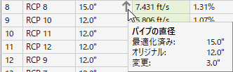

パイプ直径
パイプの直径を表示します。
[一般]ページで[パイプをサイズ変更し、インバートをリセット]解析タイプが選択され、パイプ直径がサイズ変更された場合、この列には上矢印または下矢印のいずれかが表示されます。矢印の上にカーソルを合わせると、パイプのサイズ変更について説明するツールチップが表示されます。
