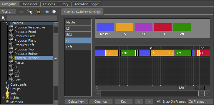

Camera Switcher の改善点
ここでは、Camera Switcher に対する改善点および修正点を示します。
  • 外観の改善: カメラのリストが独立した左ペインに表示され、カメラをすばやく、簡単に選択できるようになりました。
  • スイッチのロック: [Ctrl]キーを押しながら複数のカメラ スイッチを選択し、スイッチャ タイムラインを右クリックして、Link Selected Clips を選択すると、選択したスイッチをまとめてロックすることができるため、複数のスイッチの移動や編集を 1 回の操作で簡単に行うことができます。
  • カメラ スイッチの移動: 選択したカメラ スイッチをスイッチャ タイムライン上でドラッグして、再配置することができます。
