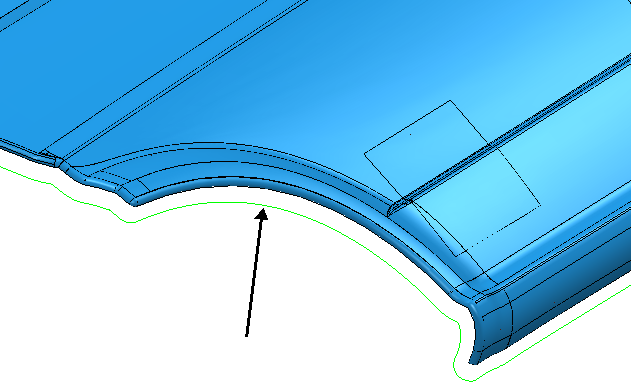

選択したサーフェスの外側の輪郭を加工するツールパスを作成するには、輪郭仕上げ加工 ストラテジーを使用します。これは、コンポーネントをトリムするときに役立ちます。
