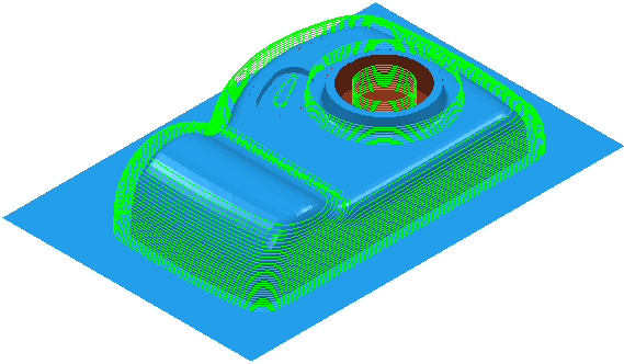

特定の Z 高さでモデルをスライスしてツールパスを作成するには、等高線仕上げ加工ストラテジーを使用します。一定の切込みが必要とされる、ほぼ垂直な領域での使用に適しています。
