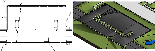

外構の設計に駐車場を作成するには、Site Designer を使用します。
Site Designer を使用して駐車場を作成する場合は、次のガイドラインを考慮します。
駐車場を作成するときに、Site Designer は次の操作を行います。

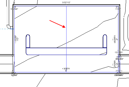

駐車場を作成した後に、[Modify Parking Lot](駐車場を修正)ツールを使用して、[Add Breakline](ブレークラインを追加)ツールにアクセスします。ブレークラインを使用して、駐車場のサーフェスにハード ブレークを作成すると、高/低ポイント、整地面、排水ます領域を設定する際に便利です。ブレークラインは現在の駐車場のサーフェスからの相対高さ、一定の高さ、整地ごとに追加できます。
