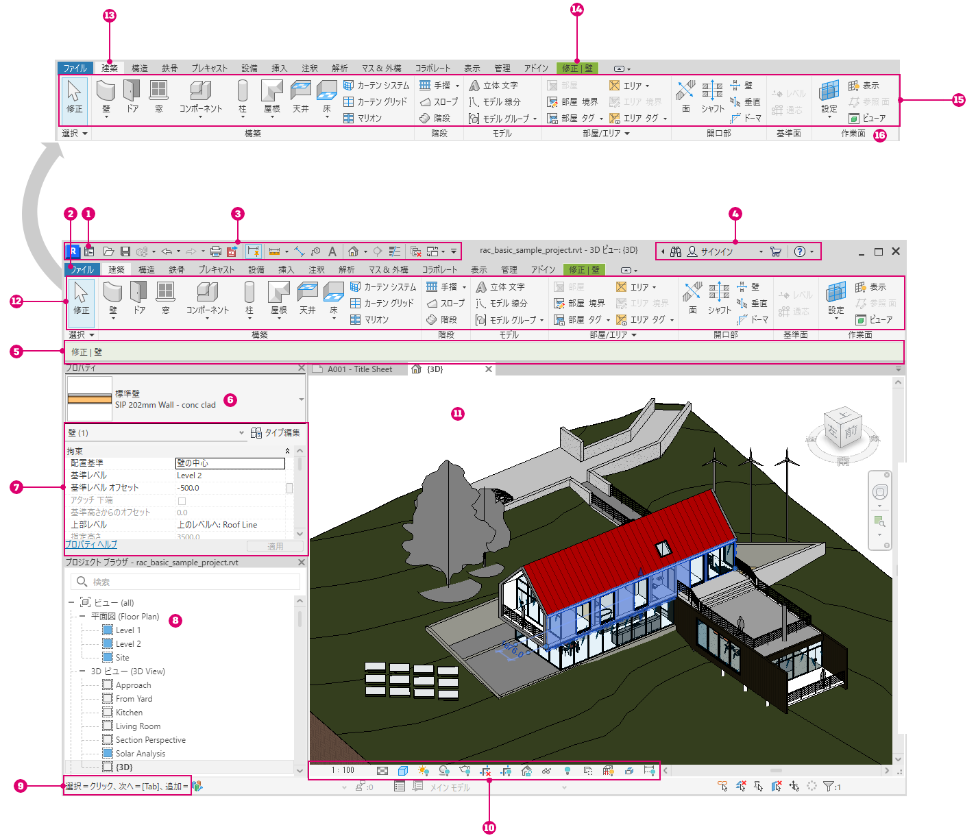

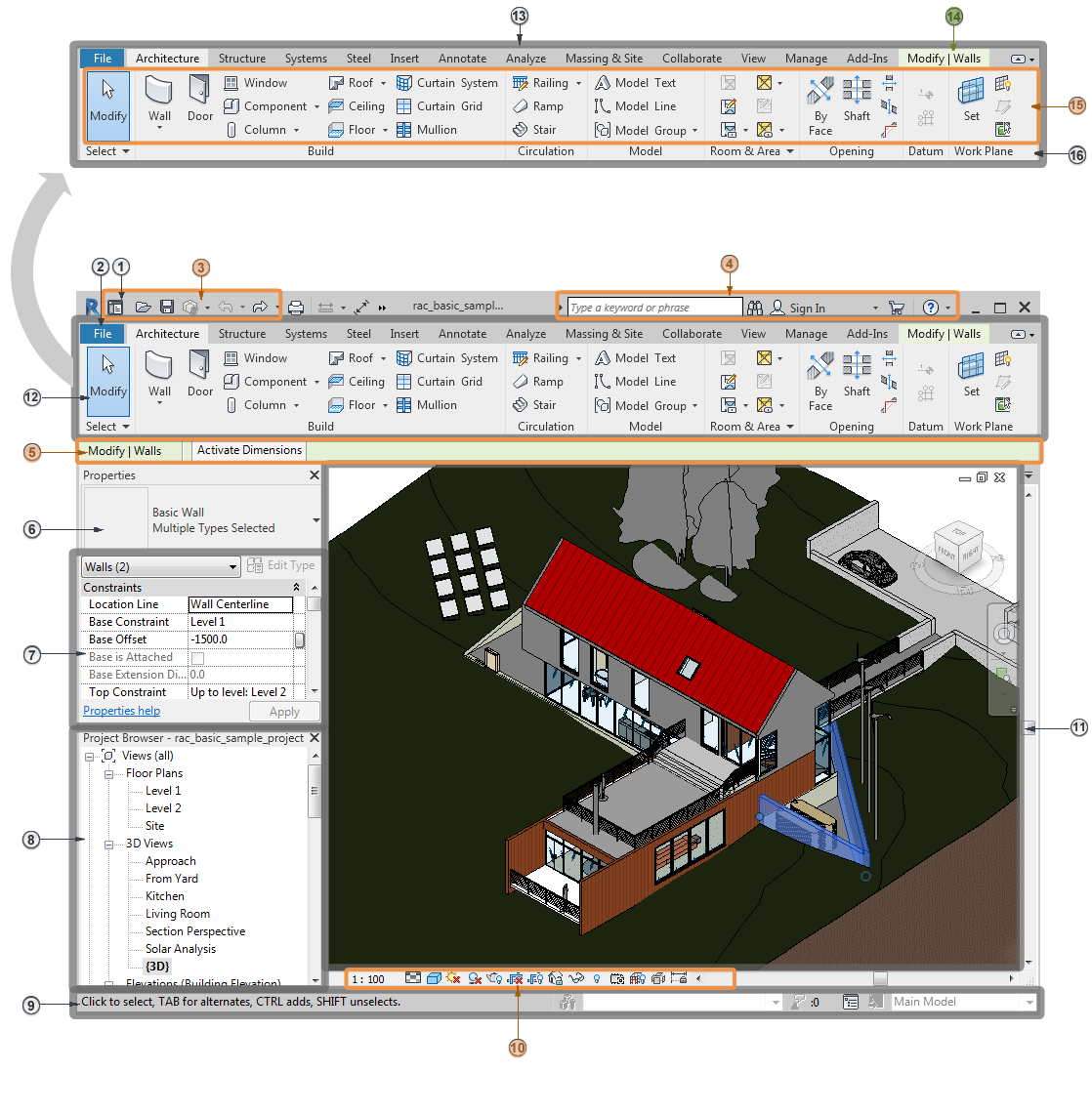

ワークフローをサポートするためのユーザ インタフェースの構成について説明します。
数回クリックするだけで、操作が簡略化できるようにインタフェースを変更することができます。 たとえば、リボンを 4 つの表示設定のいずれかに設定することができます。また、一度に複数のモデル ビューを表示したり、上部に 1 つのビューのみが表示されるようにビューを重ねることができます。
| 1 | Revit の[ホーム] |
| 2 | [ファイル]タブ |
| 3 | クイック アクセス ツールバー |
| 4 | 情報センター |
| 5 | オプション バー |
| 6 | タイプ セレクタ |
| 7 | プロパティ パレット |
| 8 | プロジェクト ブラウザ |
| 9 | ステータス バー |
| 10 | ビュー コントロール バー |
| 11 | 作図領域 |
| 12 | リボン |
| 13 | リボンのタブ |
| 14 | リボンのコンテキスト タブ。選択したオブジェクトや現在の操作に関連するツールを利用できます。 |
| 15 | リボンの現在タブにあるツール |
| 16 | リボンのパネル |
