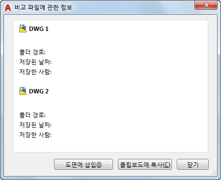

COMPAREINFO는 두 도면 파일의 특성 정보를 테이블로 현재 도면에 삽입하거나 정보를 문자로 클립보드에 복사할 수 있는 도면 정보 대화상자를 엽니다.

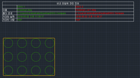

다음 샘플 이미지는 비교에 사용된 두 도면 파일의 특성 정보가 비교 결과 파일에 테이블로 삽입된 것을 보여줍니다.
