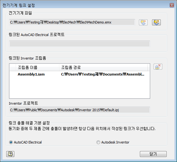

  1. 전기기계 탭설정 패널전기기계 링크 설정을 클릭합니다.

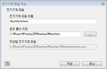

  2. 전기기계 프로젝트 설정 대화상자에서 을 클릭합니다.
  3. .emx 링크 파일의 파일 이름을 입력합니다.
  4. AutoCAD Electrical toolset와 Inventor 간에 공유되는 폴더를 지정합니다.
  5. 작성을 클릭합니다.
  6. 전기기계 링크 설정 대화상자에서 동기화 설정을 선택합니다. 기본 설정은 AutoCAD Electrical toolset입니다. 대부분의 경우 AutoCAD Electrical toolset 사용자가 전기기계 워크플로우를 초기화하는 것으로 가정하기 때문에 구성요소 링크가 작성될 때 기본값은 AutoCAD Electrical toolset로 설정됩니다.
  7. 닫기를 클릭합니다.

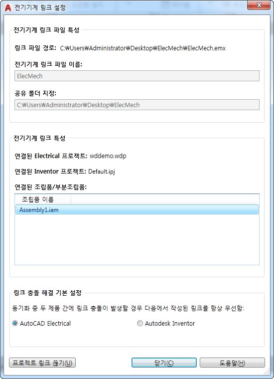

  1. 프로젝트 탭 프로젝트 도구 패널 관리자를 클릭합니다. 찾기
  2. 프로젝트 관리자에서 링크하려는 프로젝트를 활성화합니다.
  3. 전기기계 탭설정 패널전기기계 링크 설정을 클릭합니다. 찾기
  4. 링크를 클릭합니다.
  5. Inventor에서 작성된 기존 링크 파일을 찾습니다.
  6. 닫기를 클릭합니다.
