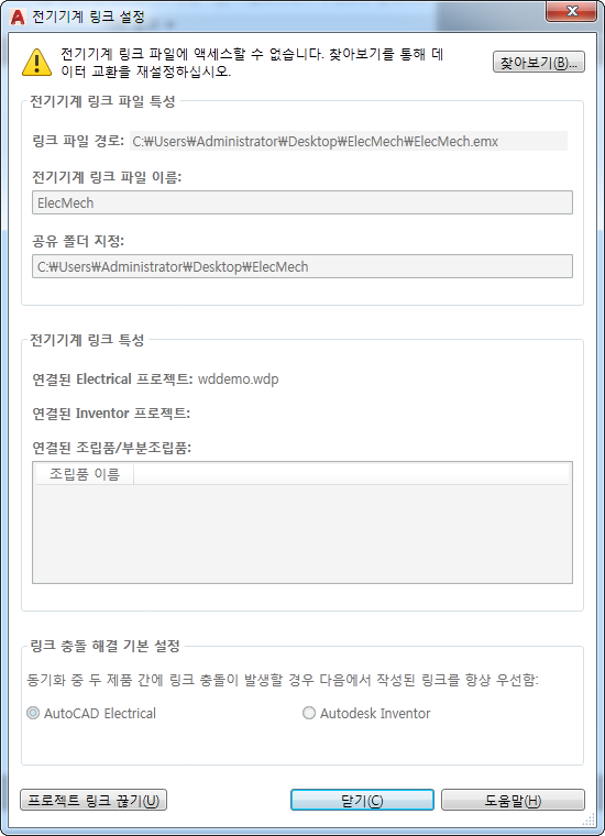

AutoCAD Electrical Toolset 프로젝트와 Inventor 프로젝트 간에 끊어진 링크를 재설정하려면
끊어지거나 액세스할 수 없는 링크를 재설정하려면 전기기계 링크 설정을 사용합니다.
*.emx 파일을 다른 로컬 또는 네트워크 드라이브로 옮기면 링크된 전기기계 프로젝트의 링크가 끊깁니다.
  1. 전기기계 탭설정 패널전기기계 링크 설정을 클릭합니다. 찾기
  2. 전기기계 링크 설정 대화상자에서 찾아보기를 클릭하여 전기기계 링크 파일의 위치를 탐색합니다. 파일을 선택합니다.
    주: 모든 전기기계 링크 파일에는 고유한 링크 특성이 있으며 사용자는 올바른 전기기계 링크 파일을 선택하여 연결을 재설정해야 합니다.
  3. 닫기를 클릭합니다.
